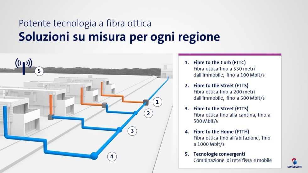

Da agosto 2017, nell’ambito di un partenariato per l’innovazione con Huawei Svizzera, Swisscom è una delle prime aziende ICT al mondo impegnata a testare la tecnologia NG.fast con Vectoring su due linee (Multiline). NG.fast è un ulteriore sviluppo dello standard G.fast, grazie al quale la larghezza di banda viene ulteriormente aumentata. Introdotto nell’autunno 2016, il G.fast gioca oggi un ruolo importante nel portafoglio tecnologico di Swisscom. Con G.fast più di 70 000 abitazioni ed esercizi commerciali approfittano già di larghezze di banda fino a 500 Mbit/s, e il numero è in continua crescita. Anche NG.fast, come già il G.fast, trova impiego in un elemento di rete attivo connesso alla fibra ottica che trasforma il segnale ottico in segnale elettromagnetico. A valle di questo elemento di rete, che si trova in strada a poca distanza dagli edifici o, negli edifici più grandi, direttamente in cantina, il segnale arriva al cliente tramite il cavo in rame preesistente.

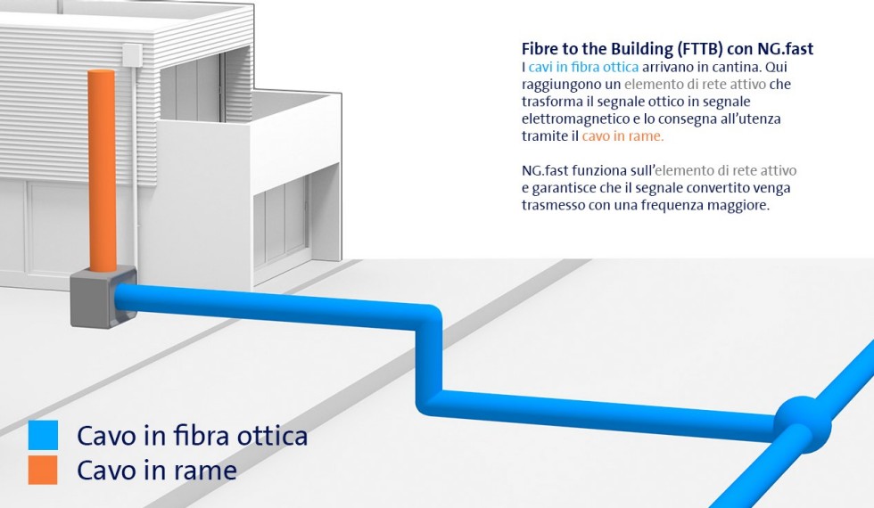

I primi risultati dei laboratori Swisscom sono molto promettenti e mostrano che NG.fast avrà in futuro un potenziale enorme. Con la giuste distanze e qualità dei cavi idonea è possibile raggiungere larghezze di banda tra 1 e 5 Gbit/s. A causa dell’elevata frequenza pari a 500 MHz, la tecnologia è adatta per cavi in rame di breve lunghezza, che coprano al massimo un tratto di 100 metri dal punto di consegna del segnale tra fibra ottica e rete in rame, per cui per Swisscom l’ambito d’impiego dovrebbe essere soprattutto nell’architettura di rete Fibre to the Building (FTTB).
